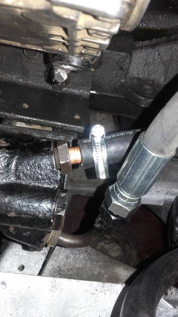

también he decidido de poner un aceite hidráulico de cepsa mas denso con lo que se reduce la presión y velocidad en el circuito, este ultimo paso lo he consultado en la empresa que trabaja mi hijo que se dedica a la hidráulica y es la primera vez que ven estas reducciones, lo mas normal es corregirlas con el diámetro de la polea de la bomba, me han hecho los tubos todos nuevos sin tener en cuenta las reducciones o estrangulamientos, las cruceta de la caña a la caja quedan mucho mas rectas que en el DODGE 3700

tubo de entrada a la bomba con reduccion y que he eliminado
modificacion del tubo de alimentacion de la bomba
y a si a quedado el tubo es de cobbre diametro de 10 y 15 centimetro para que la mangrera penrtre 10 cm

Enhorabuena, Juan María. Una solución de tubos mucho más limpia y elegante. Veo que estás introduciendo varias mejoras. El espejo derecho siempre viene bien para las maniobras por el tamaño del coche y el escaso radio de giro... Y las bocinas para que se aparte todo el mundo cuando vas a tope :lol:
