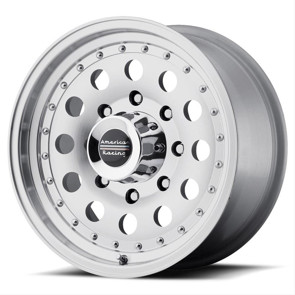

Particularmente, puestos a cambiar me gustan más estas que además ya se han visto por aquí ...
American Racing AR62 Silver Outlaw II Wheels AR624769
Aunque yo de meterme en cambiar ya buscaría unas de 15" ó 16" con otra medida de entrecentros, aunque tuviese que tornear los cubos de las ruedas para reposicionar los tornillos o incluso cambiar los cubos de las ruedas.
